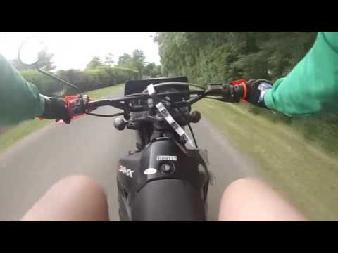

bonjour à tous,
alors voilà depuis un certains temps ma derbi broute quand je commence à accélérer dans les hauts régimes ! C'est a dire a bas régime ca va et plus j'accélère et ca broute mais si je laisse la poignée dans l'angle elle va, aller, rester 5-6 seconde a 6000tours et ensuite monter de plus en plus dans les tours TOUT EN BROUTANT! Et si je passe la vitesse suivante a bas regime c'est bon mais si je remonte haut en régime ca le refait et ainsi de suite...
alors j'ai :
nettoyer le carbu
gicleur 95 (avant 98)
bougie marron clair donc bon
pas de cornet ni de BAA prepa
tout d´origine mis a part le pot doppler
aiguille 3e cran a partir du haut
filtre a air propre
pas de prise d'air
j'ai même baissé mon taux d'huile de mélange car j'étais trop gras et je sors de rodage
je ne sais plus quoi faire! Ma bougie fait une étincelle jaune par contre, j'ai touché les vis d'air et ralentit pour qu'a l'arrêt elle réagit bien et c'est le cas (monte bien dans les tours et redescend de suite quand je don e un coup de gaz et c'est immediat)
donc je suis complètement perdu...
voici une vidéo pour vous montrer EXACTEMENT mon problème :
j'espere trouver une solution
merci a vous et joyeuses fêtes
