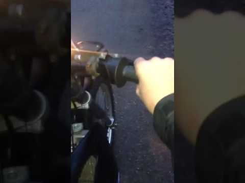

Bonsoir, je rencontre quelques problèmes pour mon réglage carbu : ma moto broute dans les hauts régimes, sur la vidéo je suis en neutre mais quand je roule ça fait pareil, c'est comme si la ''rupture'' qu'il y a quand on arrive à la fin de la 1ère arrivait très tôt mais sur tous les rapports, enfin comme sur la vidéo quoi. C'est embêtant car déjà je peux pas rouler normalement mais en plus je peux pas faire mon réglage carbu : je suis en gicleur de 145 actuellement, ça fait pareil avec un 130 et un 120. Je pense que c'est à cause du clips de l'aiguille mal placé, si je joue avec la vis de richesse ça change rien.
Ma config : 50 Top Noir DR, pot Hebo racing, carbu PHBN 17.5.
la vidéo:
la vidéo:

On ne règle jamais une moto avec bougie irridium ensuite il faut une bougie déjà utilisé et enfin ton gicleur me parait bien énorme au max pour ta configue ce serais plus 110
Oui utilise la vieille bougie br9es pour trouver ton reglage carbu ensuite une fois bien réglé tu pourras mettre ta br9eix.
Ensuite pour ton réglage met ton clips aiguille au milieux et je te confirme que ton gicleur est beaucouo trop gros pour ta configue debride +pot ca devrais tourner vers les 92 95 98 et la même chose avec baa préparé entre 108 et 114 ... revois un tutos reglage carbu et reprend du debut ton reglage avec cette base de départ
