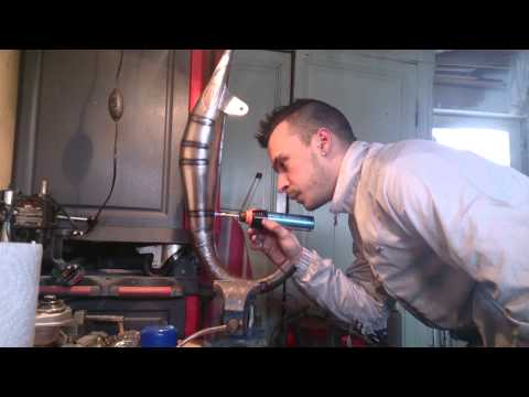

Passer un coup de poncage dessus puis polis le avec un papier tres fin dns le sens opposé mets y du belgom alu ca va finir le pollissage pour rendre son bleu tu peux le faire avec une lampe a souder style camping gaz sans insister ensuite fais trois passes de vernis haute température motip transparent fini la rouille
