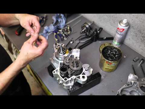

changer le vilo faut deposer le moteur tout demonter les haut et le bas moteur faut ensuite tout verifier enlever le vilo cassé changé les roulements remettre le vilo remonter toutes les pieces de la boite de vitesse refaire le joint des 2 cartes puis remonter le moteur sur la becanne oui y a du taf 6 h peut etre pas pour un pro mais bien 4 h quand meme
a la louche 140+140+ 80 +50 en piece 410€ de pieces
Fait juste faire le remplacement du vilo par un pro et monte le reste toi meme c'est est facile avec les tutos sur le net faut juste un peu de matos cles plates cliquet douilles tournevis et une clé dynamométrique . Et de l organisation .
Mais 6h de main d'oeuvre c'est beaucoup trop ou normal pour le travail a faire ( changer kit + vilo )
Et pour monter un kit il faut combien de temps ? ( pour avoir un ordre d'idee )
pour un pro je dirais 1 h si il y a pas de carénages
faut vider et purger le liquide de refroidissement
déconnecter la bougie et la sonde température
deviser 4 écrous tout tirer
vérifier le jeu du vilo changer la cage a aiguille la huiler avant
mettre le piston
mettre les joints huiler
preparer le haut moteur calorstat et connectique de sonde et enfiler le haut moteur
mettre la culasse sans deplacer les joints
serrer les ecrous a la main en croix et ensuite serrer au couple et en croix les ecrous
replacer la durite de LC la sonde la bougie remplir le LC mettre une goute essence dans le puit de la bougie
je parles pas du jeu a la coupe et du squish sur certains kit a réglé avec le jeu de cales et les joints
pour un mec qui en bouffe souvent ouais 1h c'est jouable mais un pro te factureras toujours un peu plus ^^et toute heure commencé est souvent payable
