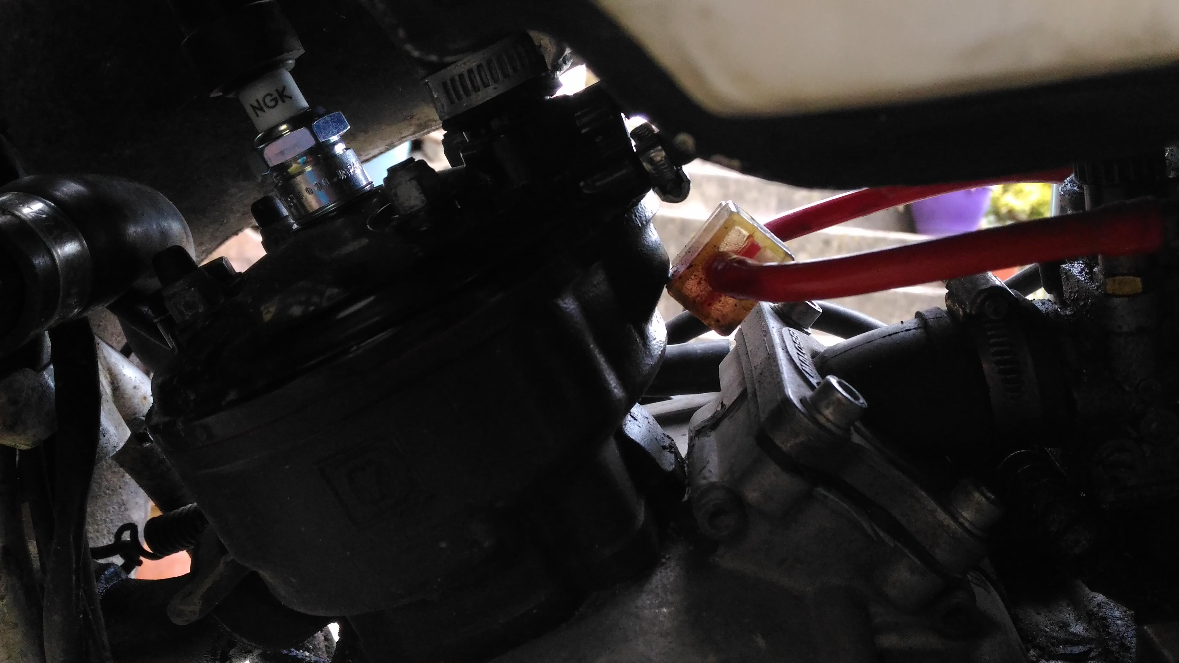

Bonjour , donc voila j'ai pas mal de petit soucis sur ma 50 Une mbk x-limit de 1997 , donc y'a quelque mois j'ai fait un serrage , donc passage au garage le mécano trouvais pas et il a retiré le carbu qui étais tout encrassé , il me l'a changé pour me mettre un 21 , donc je l'ai récupéré , j'ai changé mon kit chaîne mais pas changé ma transmission (13/52) . et enfaîte ma montée en régime se fait mais j'ai l'impression de pas avancer , elle hurle plus qu'autre chose et j'arrive pas a poussé a fond mes rapports , se matin j'ai nettoyer le filtre et découvert qu'elle avais été débridé salement , je vous joint des photos , voila merci a vous 🙂

Pour la boite a air je l'ai vu se matin , j'avais jamais regarder avant j'ai été surpris ^^ , comment je m'y prend pour la refaire propre?

essaye en pointe de mettre on ton stater suand tu sent elle fait breeuuuu si le moteur repart et t'as comme un coup de turbo c'est que ton gicleur principal est trop petit si ca cale c'est que t'es juste mal réglé trop riche
mais c'est vrai qu'il t'as fait vraiment cher ton cylindre carenzy ( marque pas terrible juste idem origine niveau qualité) pour 140€ env t'aurais pu avoir un kit 50cc top perf noir
1 trouves toi une boite a air occaz et change moi ça ou au moins la partie decoupé comme un port ( couvercle il me semble) si tu veux un jours preparer proprement ta boite on t'expliqueras comment faire ca dans les règles de l'art ( en gros tu agrandis légerement l'entrée déja existante faire de multiple trous partout ne fais que perturber le flux de l'air )
Et refait un réglage carbu d'ailleurs essaye de nettoyer ton gicleur et fond de cuve
Normalement les CDI 1997 ne sont pas bridés regarde quand même si c'est pas un CDI marque mOric
2 essaye de te dégotter un compteur compte tours bien pratique pour suivre son régime moteur la tzr phase 1 en avait un comme la xlimite = la tzr xpower phase 1 je vois pas pourquoi tu pourrais pas en mettre
3 pour gagner de l'argent va falloir tu t 'y mette a faire toi meme tes entretiens etc Limite le réglage carbu par un pro mais change de pro celi que tu as eu est un escroc incapable déjà evite les petites boutiques avec atelier crado bordelique et 4-5 jeunes apprentis livrées a eux même ( cf mon ancien pro incompétant ) ca peut faire peur mais perso je trouve que tant qu'on demonte pas completement le moteur pour un changement boite ou vilo ca reste accessible avec les tutos faut juste s'equiper en outils

pour ta moto
-le carbu est ok
-la transmission aussi un peu courte mais bon c'est une cross donc vaut mieux plus court qu 'une super sport
-change tes disques embrayage par des top perf kevlar 45€ env
-et si tu choisi de changer de kit HM prend le top perf 50 noir am6 il est costaud et donne de très légeres perf en + ( ca reste un 50 fonte t'attends pas a faire du 150KM/H en wheeling!)
-bougie br9es
-pot je te conseil celui là c'est un des meilleurs
