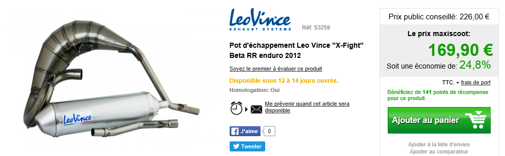

Salut, j'aimerais juste savoir si le Pot d'échappement Leo Vince "X-Fight" Beta RR enduro 2012 peut aller sur ma Beta RR Enduro STD de 2015 et combien de km/h je pourrais gagner je suis débridé avec un gicleur de 115 en 12*51 je prend 80-90 surtout plus prêt des 90 en ligne droite 85 et j'aimerais attendre les 90-95 en ligne droite juste en changent de pot.

Il est livré homologué donc bridé ... si tu veux le débrider voir les tutos.
Oublis pas re réglage carbu après montage !
Comme marqué il donne surtout du couple mi régime

Merci mais je prend celui la : Pot d'échappement Leo Vince "X-Fight" Beta RR enduro 2012
et je re réglerais le carbu et je te redirais a combien je vais mais dans 2-3 semaines mini 😆
et le beta usine te donnerai de meilleures perfs qu'un leovince x fight !
PS: Les beta sont les meme a partir de 2012 jusqua aujourdhui donc le leovince passe quand meme
