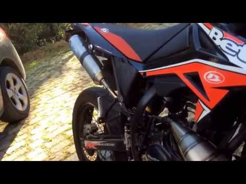

Bonsoir j'aurai aimer avoir des avis sur le leovince x fight pour une aprilia sx

    C'et un pot qui a un look d'enfer, il existe en passage bas ou haut donc no problème je ne l'ai pas testé mais vu pas mal de notes et de vidéos dessus il a un jolis son un peu métallique mais pas trop bruyant.
    recommandations constructeur: A utiliser avec un moteur d'origine ou petit kits 50cc et un carbu de 17.5 voir 19mm maximum
    une fois débridé il est très coupleux bas régime et niveau allonge il ne vaut pas certains pots conçus pour l'allonge mais donne de bons résultats env 10 Km/h de + qu'un origine débridé d'après les essais par les gens sur les forums.
    je l'avais vu en test sur youtube avec banc de test et il était pas classé numéro 1 mais quand même dans les 5 premiers  sa courbé montait vite mais chutait un peu plus que les pots type allonge ( yasuni , scr corse , metrakit...) dans les haut régimes
    je ne dirais pas que c'est un pot compromis car il garde quand même pas mal de couple mais presque puisque il a une bonne allonge quand même comparé au leovince v6.
