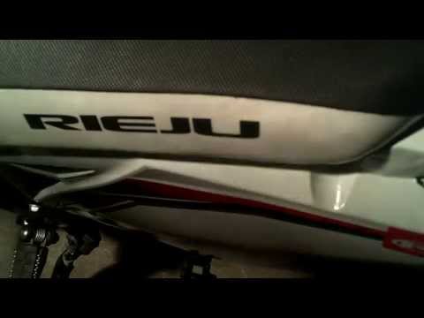

    Voilà tu enlève juste cette bride, pluss la bride du pot et ensuite un réglages carbu et sa sera parfait en ajoutant une transmission de 13*53 aussi !

    Je vais te retrouver une vidéo pour débrider la boîte à air
