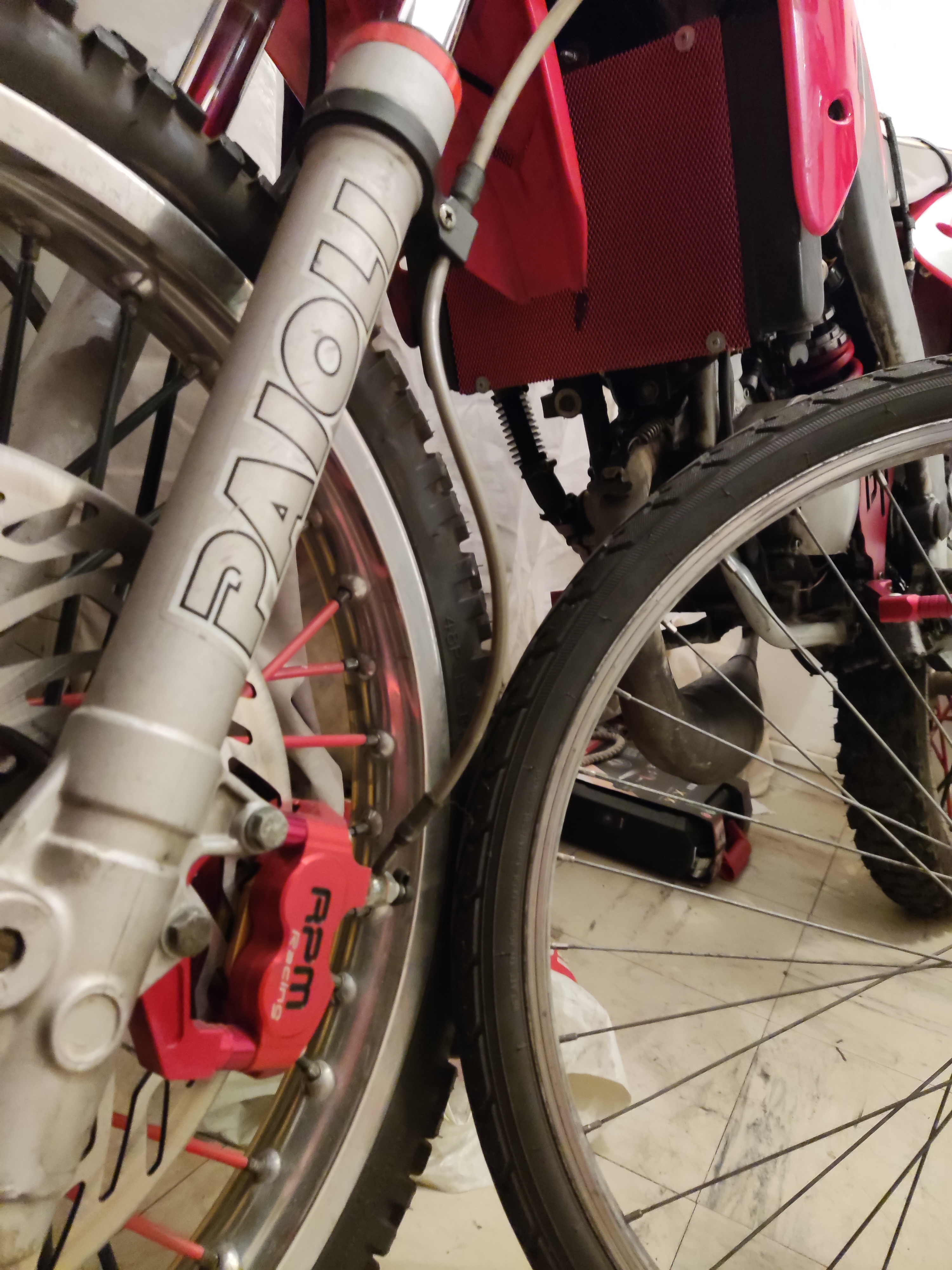

  • genre moi guidon poignee frein et embrayage etrier carbu et radiateur quon voie avec la grille rouge tout aliexpress 200e le tout apres yen as qui diront c'est moins bien des freins chinois c'est pas sur perso les marque le font faire la bas les constructeur aussi et jai pas de soucis alors j'ecoute pas
