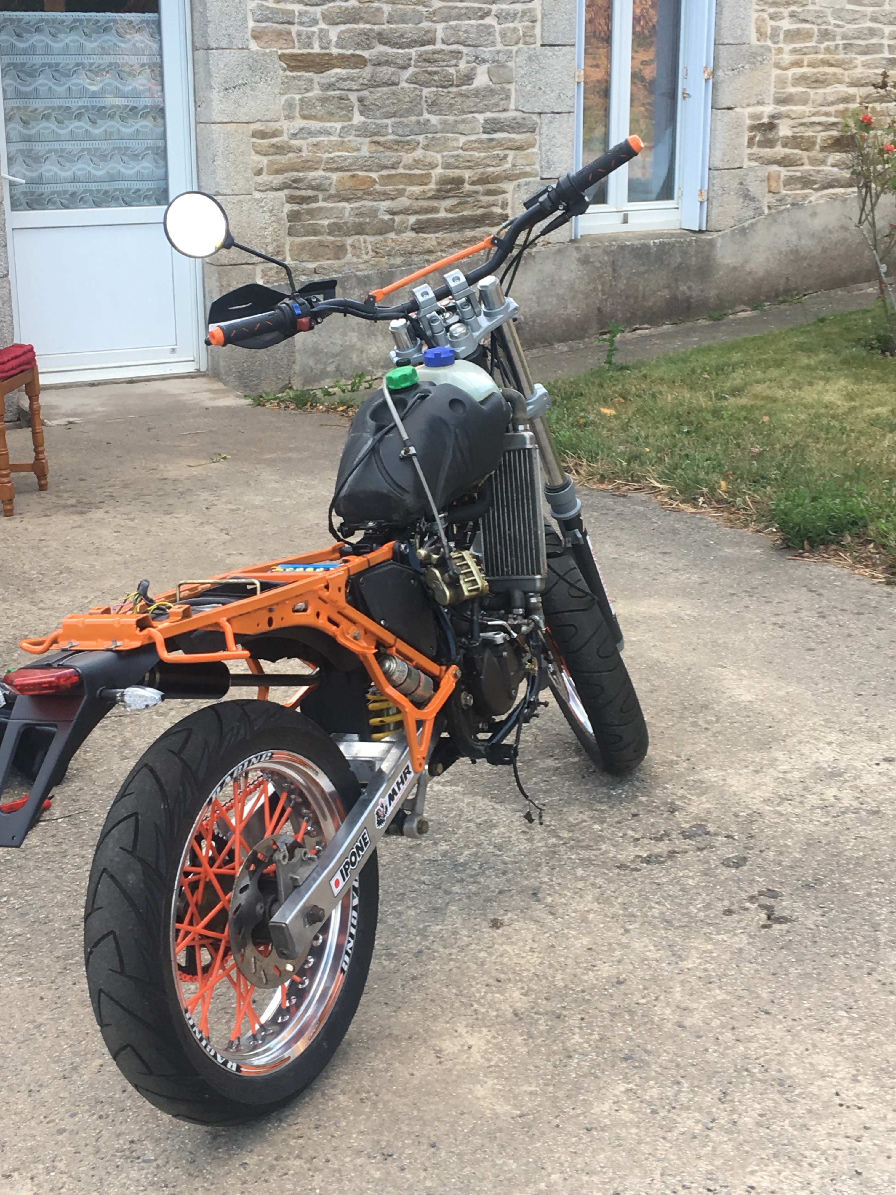

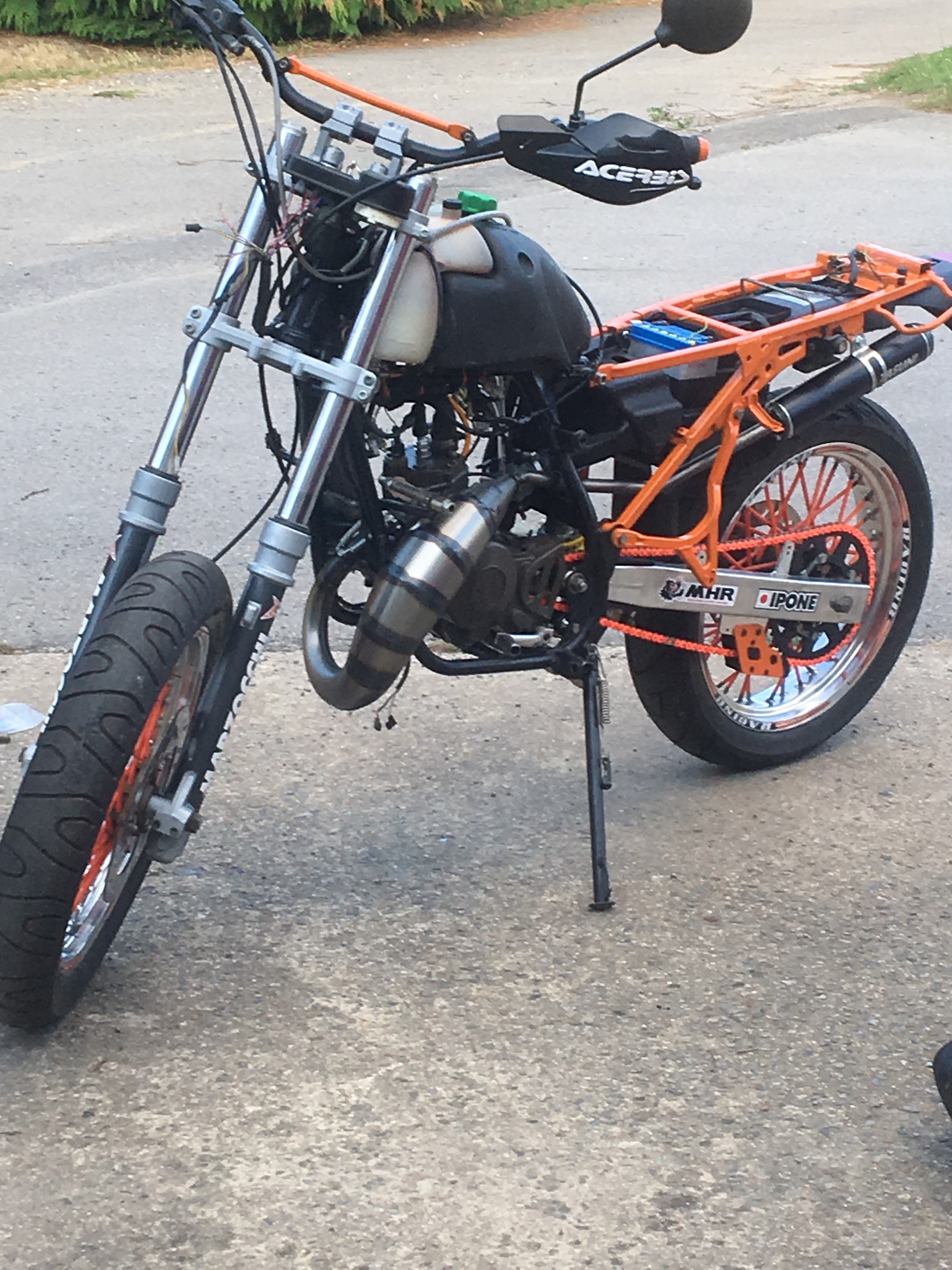

Bonjour à tous Voici quelques news en image donc sa se remonte tranquillement , par contre j'ai un problème avec . Comme au début pour qu'elle puisse avoir de la puissance il faut monter haut dans les tours et pas de puissance sur cotes et bas régime donc le cylindre piston on était remplacer ainssi que le carbu et le pot d"échapement , pour le cylindre piston ils sont en type d'origine fonte , pour le carbu c'est un del ortho 17.5 avec le gicleur principal 84 et le pot c'est un yanusi HM cross sinon j'ai modifier la position de l'aiguille et rien n'y fait !!!!!!!! la bougie et marron foncé voir un peu noiratre alors que je n'utilise pas le starter donc sinon une fois qu'elle est dans les tours ca va mais en dessous ca ne marche du tout meme si je pousse pas en premiere la deuxieme ne monte pas alors est ce que cela peut provenir du gicleur principal ?
