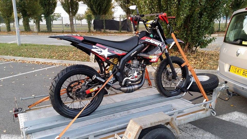

Non c'est pas bon ,déjà il manque des vis ,mais c'est pas grave,tu doit tourner ta platine dans le sens inverse des aiguilles d'une montre..on voit la trace des trous ou étais les vis, et aussi la flèche et le repère qui ''est pas aligner.
Et sans déconner ça te dérange pas d'avoir un moteur si dégueulasse,un petit coup de nettoyage serai pas de trop même si ça change rien pour le démarrage. 🙂
