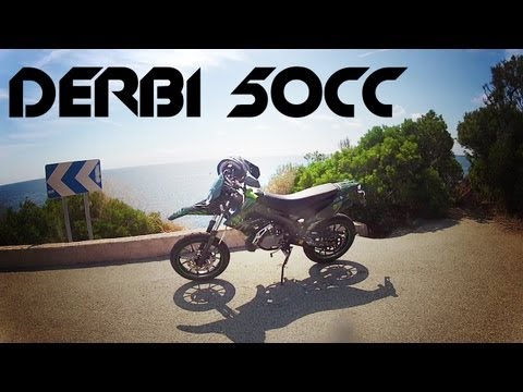

j'ai trouvé une vidéo d'un mec bien réglé bah lui pareil en 13/53 il dépasse pas 95 compteur derbi et pourtant sa derbi monte bien des les tours bon ça me rassure il a une patate correct la boite à vitesses sur euro 3 doit être plus courte que sur euro1 avec un pignon de 14 je devrais retrouver les sensations de mon ancienne bécane une fois que j'aurais bien réglé tout ça https://www.youtube.com/watch?v=wqwk8PR-_wE&ucbcb=1
c'est une drd racing donc moteur euro 2 a part si il a changer de bloc

jossua2205 de ce que j'ai pu voir sur pas mal de vidéos 80, 85km/h compteur derbi sur du plat semble normal avec une transmission 13*53. Par contre en descente tu devrais au moins aller à 95, voir peut être 100km/h. Pour ceux qui prennent 105 avec cette transmission bah c'est des sacrés chanceux parce que à 95 le moteur est déjà pas mal dans les tours...
Quelque soit le pot sur toutes les vidéos que j'ai vu aucuns arrivent à 95 sur du plat avec du 13*53. Je pense qu'il y a beaucoup de vantards et qu'ils doivent parler de vitesse max dans des descentes de malade avec le vent dans le dos
