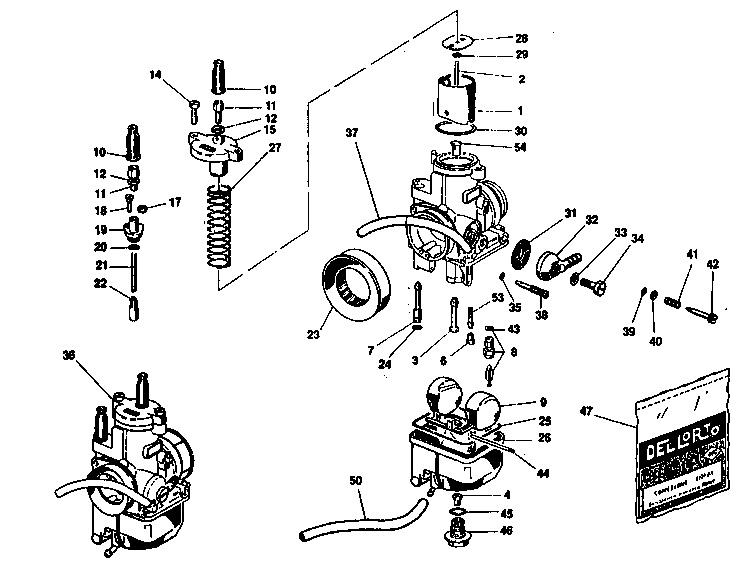

  • Bonjour,
    Mon carbu à l'air légèrement différent de celui sur le schéma, mais la pièce 32 ressemble à ce que j'ai sur le mien. Il y a deux tiges comme celle ci, une de chaque côté du carbu, en forme de robinets, dirigées par contre vers le bas. Je  vais prendre une photo tout à l'heure, pour que ce soit plus clair. Je n'ai pas encore démonté le carbu par contre.
  • Michael.B1 a dit :
