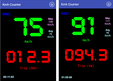

    Ce que je te conseille de faire c'est de télécharger l'application "Kmh Counter" pour effectuer tes testes de pointe (elle est gratos, faut juste avoir des go d'internet sur le tel).
    Kmh Counter, c'est compteurs GPS qui t'indique les km/h en temps réel (couleurs vert) mais également ta moyenne de km/h (couleurs bleu-cyan), le maximum que tu as pris (couleurs rose), puis le km parcouru (couleurs rouge)
    Pour l'utiliser c'est très simple, tu lance l'apli, tu clique sur play, tu met ton tel dans la poche, puis tu roule.
  • Merci beaucoup et ces compteur GPS ✌🏼✅
