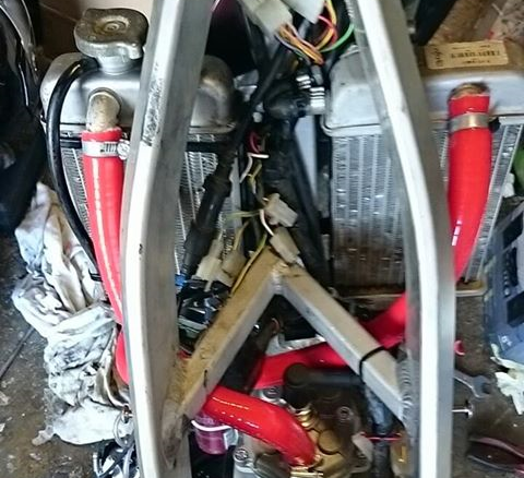

Bonjours j'ai mis un kit 50 malossi mhr team alu je suis en rodage quand je roule au bout de 5mn le radiateur chauffe énormément y compris les durites de refroidissement et le moteur je l'arrêt au bout d'une heure elle est encore chaude qu'elle est le souci ?

Vraiment c'est normal que ça soit chaud.. à la rigueur tu peux vérifier le calorstat et le niveau de ldr, mais si tout est ok, ta moto marche bien, t'as pas une config de fou, pas de raisons que ça chauffe particulièrement par rapport à l'origine !
Alors oui d'accord ça chauffe, mais non c'est pas normal que ça soit bouillent au bout de 5mins (faut pas abuser non plus et dire que tout est normal surtout sur des kit qui valent +300€)...

mais de ce que je crois comprendre tu est en rodage donc tu ne tire pas spécialement dedant,il n'y a pas de raison de chauffé au point de bouillir le liquide,je pense que ton joint de culasse fuit 😉
tu as bien mis du liquide de refroidissement ?
ça en consomme?
ça déborde?
